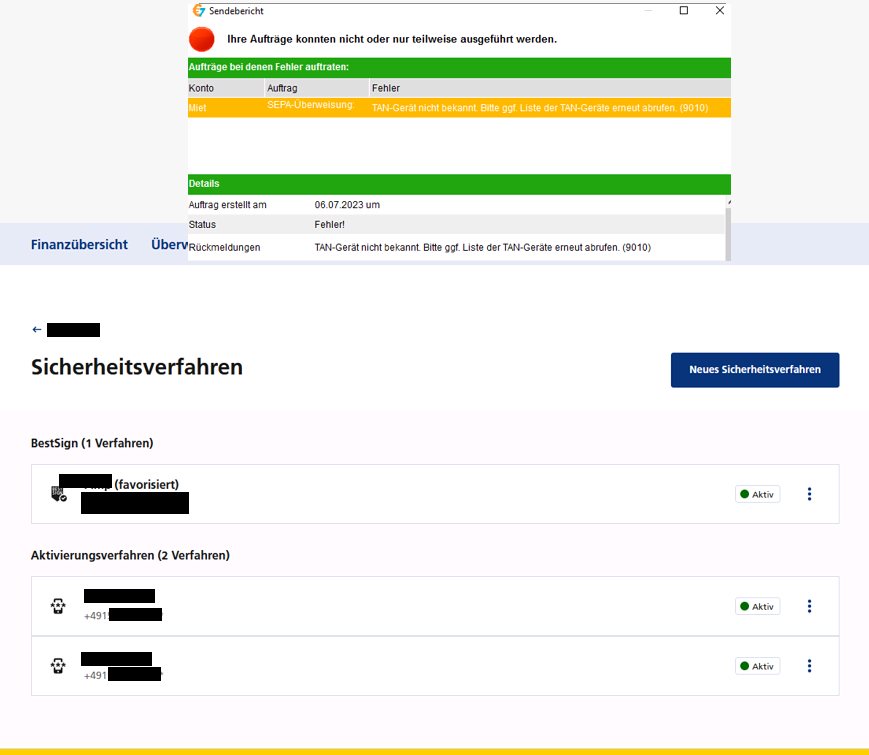

Nach der Einrichtung von BestSign habe ich sowohl im Browser wie auch über AlfBanco wieder Zugriff auf die Postbank.
Überweisungen per AlfBanco sind jedoch nicht möglich, die entsprechenden Hinweise habe ich bereits durchgeführt.
Ich hoffe mir kann jemand helfen und danke schon jetzt dafür.
Beiträge: 13715
Re: Die Postbank...kein Abruf Kontostand nach IT-Umstellung
bitte lesen Sie hier den aktuellen Hinweis vom 6. März:
In vielen Fällen ändert sich die TAN-Medium-Bezeichnung. Die Postbank meldet dann z. B. „9010:TAN-Gerät nicht bekannt. Bitte ggf. Liste der TAN-Geräte erneut abrufen.“ .....
Dort ist beschrieben, was Sie hier tun müssen.

Hier noch die Aussage von Alf Banco
1.
haben Sie auch in ALF-BanCo das TAN-Verfahren auf bestSign umgestellt?
Falls nein, bitte wechseln Sie zur Kontenverwaltung über die Menüleiste "Verwalten > Konten > Konten verwalten".
Markieren Sie das Konto und klicken Sie ganz unten auf "Ändern".
Es öffnet sich ein neues Fenster. Wechseln Sie in diesem Fenster zu "Zugänge / Medien".
Wählen Sie dort bitte das gewünschte TAN-Verfahren und bestätigen Sie mit "Ok".
2.
Bitte rufen Sie Ihre TAN-Medium-Bezeichnung nochmal neu ab.
Gehen Sie dazu so vor:
- wechseln Sie zur Kontenverwaltung über "Verwalten > Konten > Konten verwalten"
- markieren Sie das betreffende Konto
- klicken Sie ganz unten auf "Ändern"
- wechseln Sie im neuen Fenster auf das Tab "Zugänge / Medien"
- klicken Sie unten hinter "TAN-Medium-Bezeichnung" auf "Abrufen"
- Dazu wird eine Online-Verbindung hergestellt und die neue Bezeichnung abgerufen.
- Bestätigen Sie die Änderungen mit "Ok".
Versuchen Sie es dann erneut.
