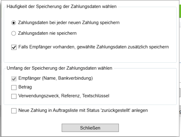

Hallo Gemeinde,
ich habe wie o.a. "Speicheroptionen Empfänger" eingestellt.
Es sollen also nur Empfänger und Bankverbindung gespeichert werden :!:
Wenn ich aber ein Überweisungsformular mit einem vorhandenen Zahlungsempfänger ausfüllen möchte,
erscheinen trotzdem der Betrag und der Verwendungszweck der vorherigen Zahlung. :(
War das nicht mal anders :?:

hast Du vielleicht bei "Extras-Optionen-Zahlung" den Haken "Bei Auswahl einer Vorlage oder über STRG+Z aus den Umsätzen Betrag verwenden" gesetzt?

Nein, siehe hier. :roll:

bei mir funktioniert es, ich hab allerdings den Haken bei "Falls Empfänger vorhanden, gewählte Zahlungsdaten zusätzlich speichern" nicht drin.

Ob mit Haken oder ohne Haken. Bei mir ändert sich nichts.
Betrag und Verwendungszweck werden nach wie vor automatisch von der letzten Zahlung mit eingefügt. :(

hierbei handelt es sich um "Speicher-Optionen". D.h. diese Optionen beziehen sich auf neu zu speichernde Empfänger, wie und in welchem Umfang diese gespeichert werden.
Alte Empfänger werden dadurch nicht geändert.
Wenn bei einem Empfänger also Betrag und VWZ bereits gespeichert sind werden diese dadurch nicht entfernt.

so verstehe ich eigentlich die Auswahl von nur "Zahlungsdaten bei jeder neuen Zahlung speichern" und bei Umfang nur "Empfänger (Name, Bankverbindung)" - dann wäre ja nur das vorhanden.

diese Funktion incl. Optionen macht, meiner Meinung nach, genau das was sie machen soll :?
Wer damit Probleme hat, sollte sich unter Verwalten => Empfänger mal seine gespeicherten Zahlungsvorlagen ansehen und gegebenenfalls die Überflüssigen alle entfernen oder ändern.
PS.
behrrain hat geschrieben:Es sollen also nur Empfänger und Bankverbindung gespeichert werden
Dann würde ich, wie Neunutzer auch schon riet, die Option "Falls Empfänger vorhanden, gewählte Zahlungsdaten zusätzlich speichern" deaktivieren.
So werden wie gewünscht, nur der Empfänger nebst Bankverbindung ohne Zahlungsvorlage gesichert
