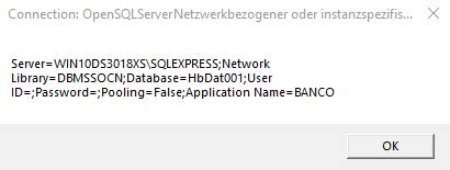

Zum Test habe ich eine existierende Steuerdatei *.ALFSQL8 manuell editiert und
den Servername ausgetauscht (Ziel neuer Server aus getesteter *.UDL).
Fehlermeldung von AlfBanco:
Wenn ich ALF starte und mit der Datenbank (HbDat002.ALFSQL8) verbinde, wird mir auch
der Benutzername angezeigt, und der kann ja nur aus der SQL-Datenbank kommen.
Ähnliches gilt für die Eingabe eines falschen Passwort - wird sofort abgewiesen. Also muß
ein Zugriff auf den SQL-Server und die Datenbank statt finden.
Vermutlich habe ich etwas vergessen anzupassen.
Ich bitte um Ideen / Vorschläge.

zu 2. Problem
Bzgl. „Zum Test habe ich eine existierende Steuerdatei *.ALFSQL8 manuell editiert und
den Servername ausgetauscht (Ziel neuer Server aus getesteter *.UDL).“
Die unverschlüsselten Teile der Steuerdatei können manuell geändert werden.
Die Fehlermeldung bedeutet, dass Windows ALF-BanCo das Herstellen der Verbindung mit der Datenbank HbDat001 auf dem SQL-Server verbietet.
Bitte mit der UDL-Datei versuchen die HbDat001 Datenbank auszuwählen und die Verbindung herzustellen.
