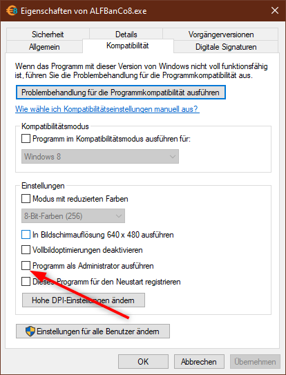

Hi,
ich vermute, dass entweder in der Verknüpfungs- oder Programmeigenschaft der Administratoraufruf gewählt ist.
Siehe hier (Beispiel):
Gruß Rüdiger

Danke für eure Rückmeldungen und die Tipps.
Das Programm wird nicht als Administrator ausgeführt.
Ein direkter Start der AlfBanCo8.exe führt zum gleichen Ergebnis.
Soweit ich die Einstellungen bei AB 7 mit AB 8 vergleichen konnte,
sind sie identisch.
