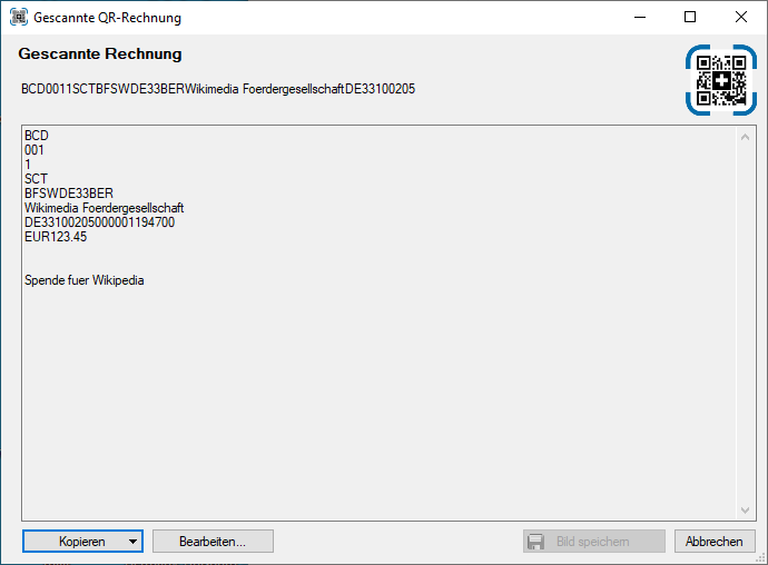

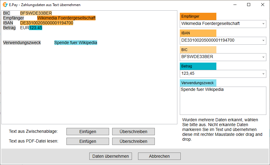

hab die QR-Zahlteil-Apps installiert (die Smartphone-App und die Computer-App) und mit dem Beispiel-QR-Code auf https://de.wikipedia.org/wiki/EPC-QR-Code getestet.
Mit dem kopierten Datensatz kann man schon mal bei der Nutzung von E.Pay Tippfehler vermeiden.
Um den Komfort zu erhöhen, habe ich in OpenOffice Calc ein Makro aufgezeichnet, das aus dem kopierten Datensatz den folgenden in der Zwischablage erstellt:
BIC BFSWDE33BER
Empfänger Wikimedia Foerdergesellschaft
IBAN DE33100205000001194700
Betrag EUR123.45
Verwendungszweck Spende fuer Wikipedia

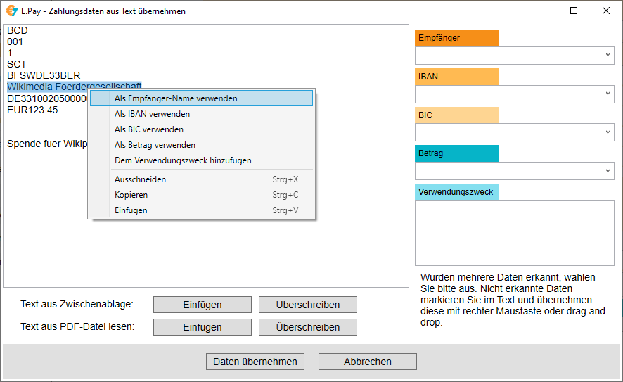

Öffnet man jetzt E.Pay, werden die Felder korrekt befüllt.
So gut wie bei diesem Beispiel hat es nicht immer geklappt (die Google-Bildersuche mit "EPC-QR-Code" lieferte diverse Test-Codes). In vielen Fällen war aber nur noch wenig Nacharbeit nötig.
ALF wird die QR-Zahlteil-App vermutlich nicht in ALF-BanCo implementieren. Der kommerzielle Einsatz der API ist kostenpflichtig. Aber vielleicht gibt es doch irgendwann eine ALF-BanCo-App, die die Felder in E.Pay befüllen kann.

Inzwischen konnte ich ALF-BanCo 8.2.2 selbst installieren. Im Programm im Bereich "E.Pay" steht ein grosses Eingabefeld zur Verfügung, in welches mit der QR-Zahlteil App QR-Codes eingelesen werden können. Gescannte QR-Codes werden korrekt in diese Feld übertragen. Bei "Daten übernehmen" scheint die Software die Angaben aber nicht zu verarbeiten, bzw. die Zahlungsdaten nicht zu entnehmen. Am zielführendsten wenden Sie sich daher an den Hersteller von ALF-BanCo. Gerne dürfen Sie auch direkt meine Kontaktdaten weiterleiten.
