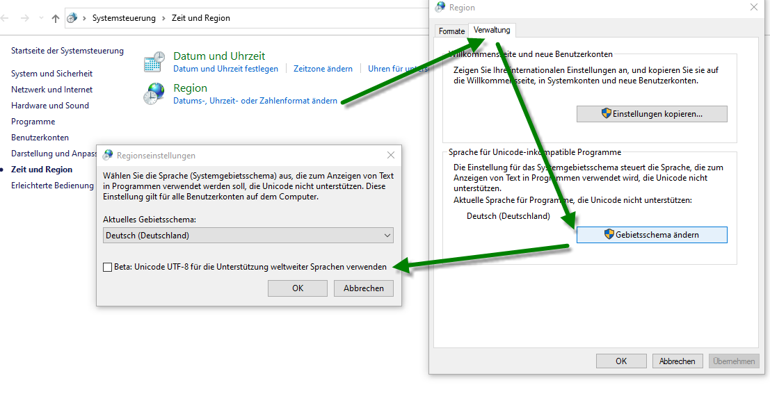

Re: Fehler bei Start ALFCBF.DLL falscher Parameter
Hallo ALF,
vielen Dank, aber mittlerweile konnte ich den Fehler beheben. Problem war eine falsche Spracheinstellung. Der Haken im Screenshot war aktiviert. Dadurch wurden auch [?] in die INI Dateien geschrieben.
Mit deaktivierter Option und Neuinstallation klappt alless.
