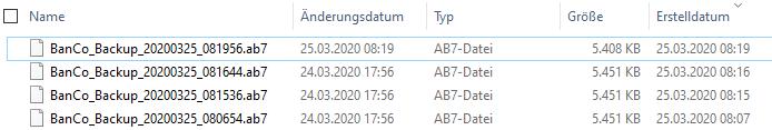

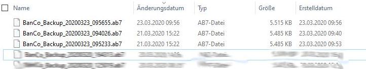

Es ging tatsächlich auch nicht um das Datum im Dateinamen = Klartext der BackUp-Datei -denn damit ist alles i.O.- sondern vielmehr um das im Explorer angezeigte Systemdatum (in der Spalte "Änderungsdatum").
Der angefügte Screenshot gibt jetzt auch besser darüber Aufschluss, was gemeint ist.
Die drei Dateien zeigen alle ein automatisch erzeugtes BackUp mit Datum im BackUp-Namen (mit unterschiedlichen Uhrzeiten von heute Morgen mit recht kurzem zeitlichen Abstand). Aber nur die letzte = jüngste, das ist jene, die ich nach nach dem nochmaligen Neustart der Software erstellt hatte, hat auch in der Spalte "Änderungsdatum" das richtige Tagesdatum bekommen!
Die beiden älteren wurden aber auch heute morgen erstellt, tragen aber das unzutreffende "Änderungsdatum" vom letzten Nutzungstag (hier Fr. d. 21.3.2020).
[Und NEIN, ich habe das Dateinamens-Datum jetzt nicht nachträglich im Explorer geändert, um meine Dusseligkeit
beim Verfassen des Erstbeitrages zu schönen oder zu kaschieren...Indianer-Ehrenwort!]
Als Gegenbeweis führe ich das eingeblendete "Erstelldatum" an. Hierbei wird wieder das korrekte Datum angezeigt.
Nur habe ich die Spalte "Erstelldatum" im Standard bisher nie eingeblendet gehabt, sondern nur für diesen Screenshot, denn bisher war ich der Meinung, dass bei neu erzeugten Dateien das "Änderungsdatum" stets auch mit dem "Erstelldatum" identisch ist.
Aufgefallen war es mir erstmalig heute Morgen, als ich die anfänglich erstellten BackUp-Dateien auf ein externes Sicherungsmedium befördern wollte. Hierbei habe ich mich zunächst nach dem absteigenden "Änderungsdatum" gerichtet und festgestellt, dass hier offensichtlich keine Datei mit dem "Änderungsdatum" vom 23.3.2020 vorliegt, obwohl doch der Dateinamen schon das richtige Tagesdatum anzeigt (?).
Erst nach dem erneuten Start von AB wurde dann auch eine Datei mit dem heutigen Datum als "Änderungsdatum" erzeugt und angezeigt. Auch nur in dieser ist der zuvor erfolgte Kontoabruf mit seinen neuen Daten erfasst.
Die älteren beiden BackUps haben diese Daten (vor dem zweiten Start) eben nicht drin, obwohl die aktualisierten Konto-Daten nach dem Abruf (und vor den ersten BackUps) eindeutig in der Tabelle für mich sichtbar waren.
Hier besteht vermutlich auch eine Analogie zum nicht aktualisierten "Änderungsdatum" (?)

Nein, M.M.n. leider nicht zutreffend bewertet und gedeutet!
Also, alles nochmal, nun mit dem Sachverhalt von heute Morgen.
Der ist von der Sachlage her der gleiche wie vorgestern Morgen.
Das belege ich erneut mit einem Screenshot aus dem Sicherungsverzeichnis und zusätzlich jetzt auch noch mit einem Screenshot aus der AB-Wiederherstellungsroutine.
Zunächst, vorweggenommen, nochmal die Fehlerbeschreibung mit anderen Worten:
AB schreibt/aktualisiert seine Datenbank beim erstmaligem Öffnen eines neuen Tages nicht neu (überschreibt nicht).
Ein nach dem erstmaligen Öffnen unmittelbar erstelltes BackUp erfasst den Datenstand und das Änderungsdatum des Vortages.
Das tut AB aber leider auch, selbst wenn man einen Kontoabruf mit neuen Umsatzdaten macht.
Das hierauf neu erstellte BackUp sichert wieder nur den Datenstand und das Änderungsdatum des Vortages.
Erst ein Schließen und Neustarten von AB mit anschließendem BackUp bewirkt, dass der neue Datenstand mit dem aktuellen Änderungsdatum gesichert wird.
Es ist also ein zweiter Öffnungs bzw. Startvorgang von AB erfoderlich, bevor die Datenbank neu geschrieben wird!
Beweisführung:
1.
Ich öffne AB (heute Mi. d. 25.3.2020, 8:05 Uhr)
2.
Ich erstelle ein BackUp (Erstelldatum: 25.3.2020, 8:07, Änderungsdatum: 24.3.2020, 17:56)
3.
Ich erstelle zur Sicherheit ein zweites BackUp (Erstelldatum: 25.3.2020, 8:15, Änderungsdatum: 24.3.2020, 17:56)
4.
Ich mache einen Kontoabruf und erhalte neue Umsatzdaten (25.3.2020, 8:15 Uhr).
Ich erstelle ein BackUp (Erstelldatum: 25.3.2020, 8:16, Änderungsdatum: 24.32020, 17:56)
5.
Ich beende AB und starte es neu.
Ich erstelle ein BackUp (Erstelldatum: 25.3.2020, 8:19, Änderungsdatum: 25.3.2020, 8:19)

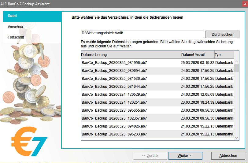

Ich mache eine Rücksicherung aus dem letzten BackUp (vor dem Schließen und dem Zweitstart von AB, also die Datei unter 4.) aus dem BackUp mit (= 4.= Erstelldatum: 25.3.2020, 8:16, Änderungsdatum: 24.32020, 17:56) und erhalte den alten Datenstand (von gestern) bzw. den nach dem ersten Öffnem und ohne die neu abgerufenen Umsatzdaten.
7.
Ich mache eine Rücksicherung mittels des BackUps nach dem zweiten Start von AB (das unter 5.) und bin wieder aktuell.
Nun nachvollziebar?

P.s.: dass die aktuelle (jüngste) Sicherung zwar den aktuellen Datenstand, aber das kleinere Datenvolumen aufweist, liegt vermutlich an einem Komprimierungseffekt des BackUp (?)
- Alf_25.3.2020_Wiederherst._Dat-fin.jpg (88.3 KiB) 5461 mal betrachtet
- Alf_25.3.2020_Expl.-fin.jpg (20.18 KiB) 5461 mal betrachtet
