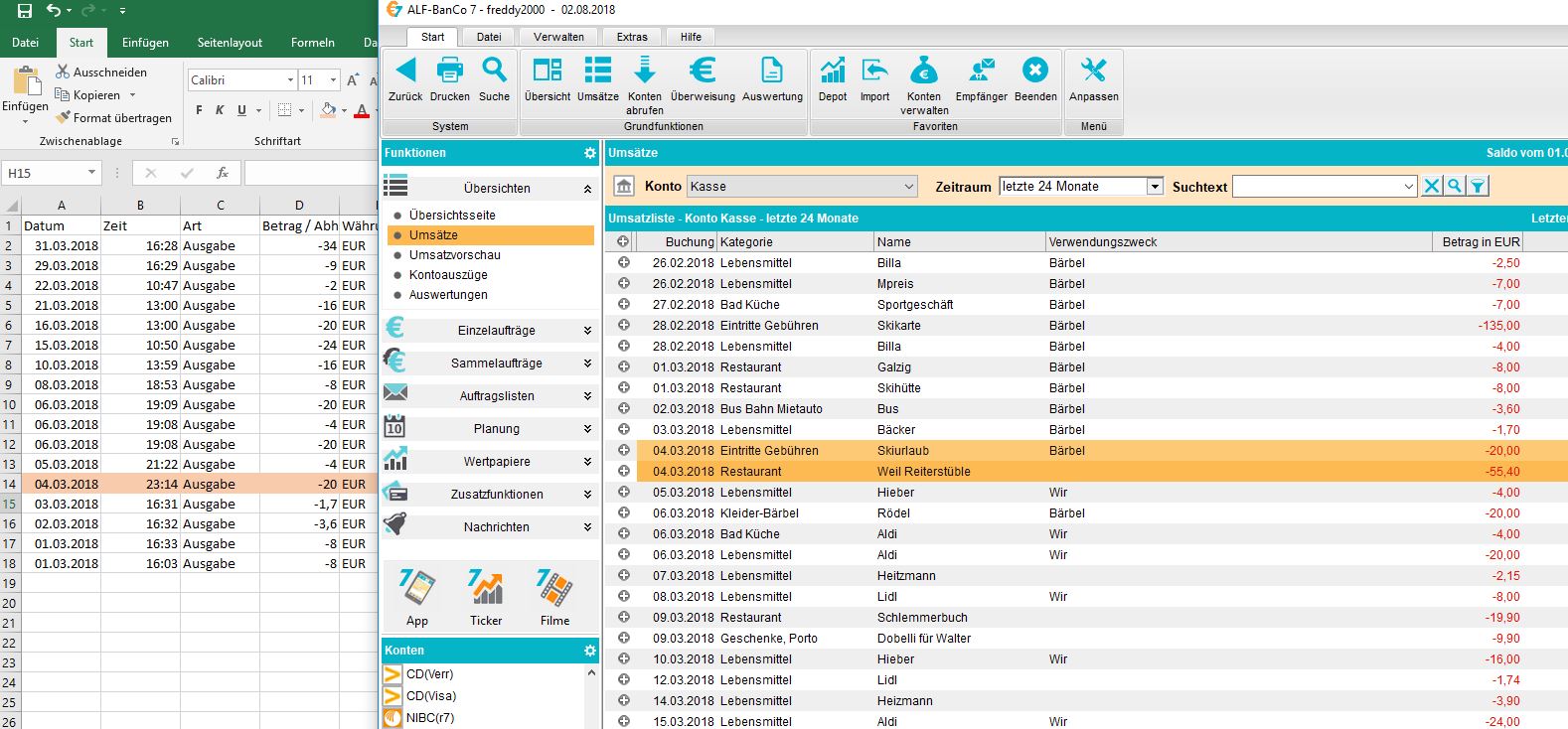

Dass er ganz sicher nicht seit Version 1 so abgelaufen ist, kann man auf dem beigefügten Screenshot klar erkennen:
am 04.03.2018 ist eine offline erfasste Buchung mit Betrag -55.00 EUR zu sehen, diese wurde an einem der auf den 04.03.2018 folgenden Tage manuel direkt in Alf-Banco erfasst,
am 04.03.2018 ist eine importierte Buchung mit dem Betrag -22,00 EUR zu sehen, dies ist eine mit einer APP erfasste Ausgabe, die am Monatsende, so am 01./02.04.2018 also nach dem 04.03.2018, via csv-Datei importiert wurde,
der entsprechende Ausschnit der csv-Datei ist links im Screenshot zu sehen.
Diese importierte Buchung hat nicht(!) die bestehende Buchung überschrieben.
Wie passt das mit dem beschriebenen Ablauf zusammen, wie sind die Buchungen im vorliegenden Beispiel zu erklären?
Dass dieser Fehler vielleicht schon länger vorliegt, und bestehende Daten überschrieben hat, kann ich nicht ausschließen, deshalb bringt mir ein Test mit der Version 7.4.1. nichts, wenn das tatsächlich so gewollt ist?
