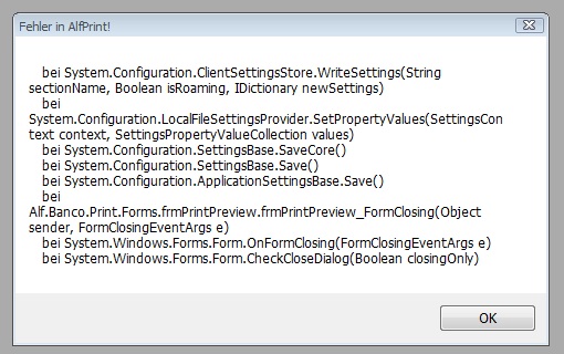

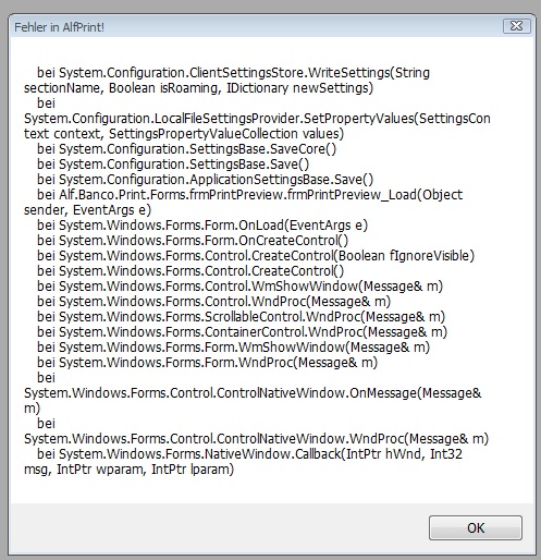

beim Versuch zu drucken stürtzt BanCo7 ab mit folgende fehlermeldung:
Win7, BanCo 7.4.2
Axxis
Vers.7.4.2 kein Druck
- Bei Versuch das Drucken zu Beenden! (Software hängt sich auf!)
- clip_021.jpg (70.5 KiB) 4365 mal betrachtet
- Nach Druckbefehl!
- clip_020.jpg (132.82 KiB) 4365 mal betrachtet

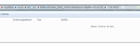

Re: Vers.7.4.2 kein Druck
Hallo, ja danke!
In dem Verzeichnis befindet sich nur ein leeres Verzeichnis: 7.04.0002, nichts zum löschen! Also keine Lösung!
Axxis
