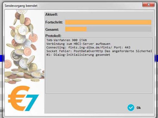

ich habe nach dem fehlerhaften Update 7.3.2 in Alf-Banco unter –Verwalten-Zugänge/Medien-
unterer Bildschirm auf Mehr-dann Synchronisierung- einen Start gemacht.
Dabei kam diese Fehlermeldung:
siehe Dateienanhang
vielleicht hilft das etwas,
das alles noch unter Version 7.3.2 (kein Kontoabruf geht)
Gruß Lasko-HLK

- Fehlermeldung2
- Fehlermeldung2.jpg (53.06 KiB) 11720 mal betrachtet

diese Fehlermeldung kommt nach unserem Wissen nur dann, wenn bei Ihnen das Microsoft Framework nicht aktuell ist.
Wir haben mit Version 7.3.2 die Sicherheit der Verbindung zum Bankrechner auf TLS 1.2 erhöht.
Nach unseren Informationen wird es zukünftig einige Banken geben, die nur noch diese höhere Sicherheit zulassen.
Dies funktioniert nur mit aktuellen Windows-Versionen und dem aktuellen .Net Framework 4.5.
Bitte prüfen Sie über die Windows Update-Funktion, ob es für Ihr System ein Update für .Net Framework 4.5 gibt und installieren Sie dieses.
Wir hatten inzwischen andere Kunden mit gleichem Problem unter Windows 7. Dort war dies durch ein Update vom Framework behoben.
Sollte es trotzdem nicht funktionieren schicken Sie uns bitte zur Prüfung eine Check-Datei.
Alternativ können Sie das Tool mit dem Namen "AlfCheck7.exe" auch direkt über den Windows-Explorer starten.
Dieses finden Sie im ALF-BanCo Installationsverzeichnis (z.B. "c:\Programme\AlfBanCo7\") .
Bei der USB-Version finden Sie diese Datei auf dem Stick im Verzeichnis "\ALFBanCo7\".
