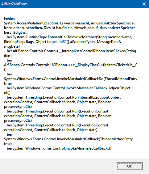

In der Anlage eine Fehlermeldung; diese ging heute einem Crash voraus. Diese kam aber sonst noch nie.
- Zwischenablage01.png (24.95 KiB) 15144 mal betrachtet
