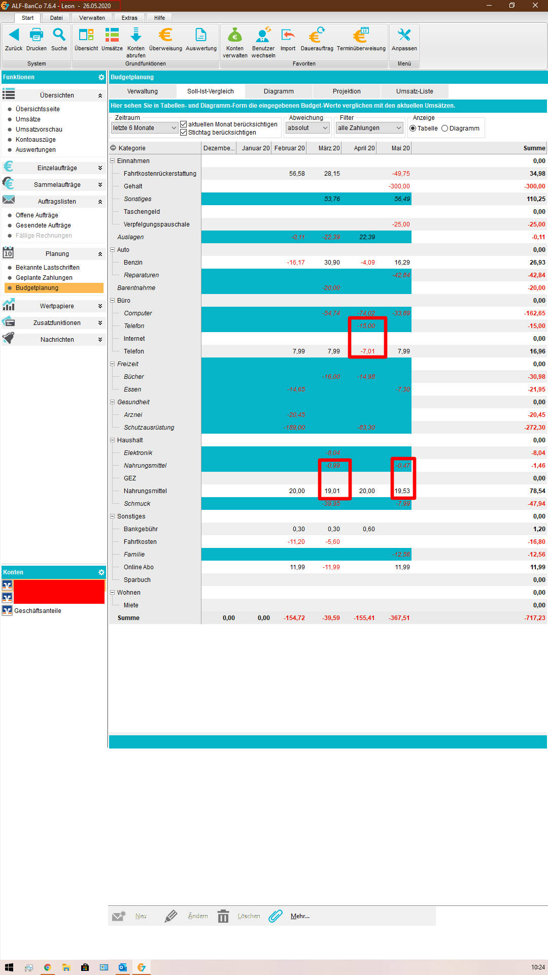

ich bin eigentlich ganz begeistert von ALF-Banco. Ich nutze die Version 7.6.4 Profi. Leider ist mir ein "Rechenfehler der Software" in der Budgetplanung Soll/Ist aufgefallen, wenn ich alle Zahlungen (geplant und ungeplant) anzeigen lassen möchte. Manche Zahlungen/Positionen erscheinen doppelt und werden auch doppelt berechnet (s. Anhang).
Ich möchte das Anhand des Aprils 2020 beispielhaft vorrechnen. Die Projektion gibt einen Gewinn von 328,77€ an. Wenn ich nun die Summe aller geplanten und ungeplanten Zahlen im Soll-Ist-Vergleich (-155,41€) mit abziehe, müsste ich einen Restgewinn von
Code: Alles auswählen
328,77€ - 155,41€ = 173,36€
haben. In einer Gesamtauswertung Einnahmen und Ausgaben habe ich jedoch einen Gewinn von 188,36€. Das ist eine Differenz von genau 15,-€. Im Screenshot lässt sich erkennen (rot umrahmt) dass ALF-Banco zweimal die Position Telefon angibt. Einmal als geplant und ungeplant. Dementsprechend werden die 15€ mehr abgezogen.
Interessant wird es, wenn ich geplante und ungeplante Zahlen einzeln anzeige. Gleiches Rechenbeispiel (nur ohne Screenshot). Projektion sagt: 328,77€. Bei geplanten Zahlungen habe ich 9,50€ geplant, aber hatte ungeplante ausgaben von (-)149,91€.
328,77€ + 9,50€ - 149,91€ = 188,36€
=> Hier stimmt das Ergebnis.
Mache ich etwas falsch, oder ALF-Banco oder hat das einen Grund, wieso ALF das so rechnet, wenn ich alle Zahlungen anzeigen lasse.
Freue mich auf eure Meinung ;)
Liebe Grüße
Leon
P.S.: das ist mein erster Post, verzeiht mir irgendwelche Formfehler ;)
Screenshot (19).jpg (238.07 KiB) 2911 mal betrachtet

wir haben diesen Bereich bereits für Version 8 überarbeitet und dabei diese Problematik bereits behoben.
Mit Version 8 sollte dies dann also korrekt sein.
Version 8 ist geplant für Ende des Jahres, aber der Beta-Test startet schon einige Monate vorher (also voraussichtlich schon in ein paar Monaten) und wir werden hier im Forum rechtzeitig über den Start des Beta-Tests informieren.
Gerne können Sie dann am Beta-Test teilnehmen.
