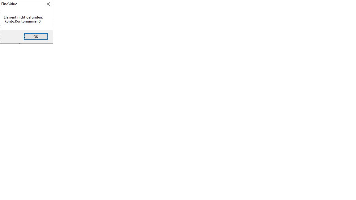

Ich habe im Zusammenhang mit PSD2 ein neues Medium eingerichtet.
Das hat nach einiger Mühe auch funktioniert. Jetzt kann ich aber immer noch keine Salden / Umsätze abholen.
Es erscheint die unten angegebene Fehlermeldung.
Im ChipkartenLog tauchen Fehler auf :
relativ weit vorne:
CT_Command, Bad response : 9999, CK - Instruction code falsch, 80 F6 00 01 00 < response = 6D 00
CT_Command, Bad response : 9999, CK - Falsche Parameter in Datenfeld, 00 A4 00 0C 02 2F 02 < response = 6A 80
CT_Command, Bad response : 9999, CK - Datei nicht gefunden, 00 A4 02 0C 02 00 03 < response = 6A 82
relativ weit hinten:
08.10.2019 20:54:01 : CT_Command, Bad response : 9999, CK - Falsche Länge der Kommandodaten, 00 2A .... 00 00 < response = 67 00
08.10.2019 20:54:01 : decrypt_ZKA, Could not decipfer : 9999, CK - Falsche Länge der Kommandodaten,
Alf-Banco meldet, dass der Status der Aufträge unklar ist. Es werden keine neuen Umsätze angezeigt.
Version 7.6.0. Windows 10, Commerzbank.
Fehlermeldung beim Abruf. Der Fehlertext ist variabel und zeigt oft auch &quot;Buchstabensalat&quot;
Fehlermeldung beim Abruf. Der Fehlertext ist variabel und zeigt oft auch "Buchstabensalat"
