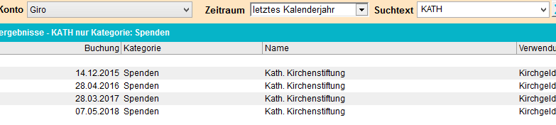

Im Zuge meines "Crash" bin ich auf einen weiteren Bug gestoßen:
Per Trichter eine Kategorie und einen Zeitraum gesetzt, gesucht, Ergebnisse werden unter Umsätze "Sucherergebnisse" aufgelistet. Die Kopfzeile zeigt weiterhin meine Auswahl von einer früheren Suche im Dropdown "Zeitraum", "letztes Kalenderjahr" an, was schlicht falsch ist...
Nun direkt in der KopfzeiIe als "Suchtext" "Kath" eingegeben, Ergebnis:
Wie man sieht, weißt nach wie vor NICHTS darauf hin, daß der angezeigte Suchzeitraum im Dropdown mit dem gewählten Zeitraum im Dialog nichts zu tun hat.
a) warum wird das Zeitraum Dropdown nicht gelöscht?
b) warum listet Alf in der Suchergebnisse Headerzeile nur einen Teil der gewählten Kriterien?

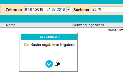

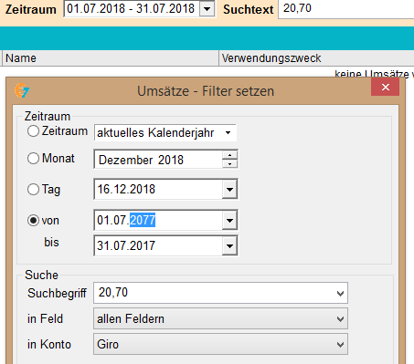

Die Überarbeitung ist wirklich langsam dringend -
heute nach einem Betrag in einem Zeitraum suchend, war das Ergebnis mehr als unbefriedigend, jede Suche per OK abgeschickt, hier die Folge:
Tippfehler, kommentarlos akzeptiert
Headereintrag nach wie vor unverändert
Dito, nach dem die keine Ergebnismeldung geschlossen war.
So ist das nur unbefriedigend - ich kann nicht sicher sein, was Alf tatsächlich durchsucht hat...
