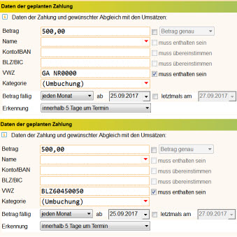

"Version 6 hat die Umsätze nur im MT940-Format abgerufen. Version 7 kann CAMT-Abruf oder MT940.
Abhilfe: (Lsg. A oder Lsg. B)
A. Auch mit Version 7 MT940 verwenden. Bem.: CAMT ist seit 2014 verbindlich festgelegt.
Wechseln Sie dazu zur Kontenverwaltung über "Verwalten > Konten > Konten verwalten" in der Menüleiste, klicken Sie dort auf "Ändern" und wechseln Sie zu "Konto-Abfrage".
Alternativ können Sie in der Übersichtsseite über dem Konto die rechte Maustaste klicken (oder auf "Aktion") und dort "Konto-Abfrage einstellen" anklicken.
Deaktivieren Sie dort den Punkt "Umsatz-Abruf im CAMT-Format (SEPA) ".
B. CAMT verwenden und anderes Feld (andere Felder) in der Planung verwenden
Bem.: Mein erfolgreichen Versuch (vom 16.9.17) dürfte gar nicht erfolgreich gewesen sein (mit CAMT-Abruf). Da spielt noch was anderes mit. Ich habe noch keine reproduzierbare Lösung gefunden.
Ich werde weiter testen (parall die Version 6 und 7 verwenden). Vielleicht bleibe ich ganz einfach bei der 6er Version. Die verwende ich seit Mai 2015 und habe mich daran gewöhnt.

@ Grumbler60
ich konnte es jetzt testen und meine Vermutung hat sich bestätigst!
icke1954 hat geschrieben:"GA NR0000" oder "BLZ60450050" sollte funktionieren.
Um Mißverständnisse auszuschließen, hier die Screenshots:
Geplanter Zahlungsausgang.jpg (52.47 KiB) 3073 mal betrachtet
Ich habe keine Ahnung warum das bei Dir nicht funktionieren sollte ?
