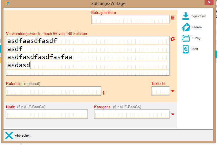

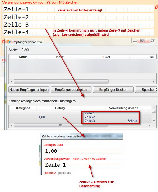

Betrifft VWZ:
Inhalte in Zeile 2 - 3 können nur eingegeben werden, wenn Zeile-1 voll ist, oder mittels <Return>Taste ein Zeilensprung erzeugt wird.
Die Eingabe in Zeile-4 kann nur erfolgen, wenn die Zeile-3 voll ist
In den Zahlungsvorlagen können jetzt die Zeilen 3-4 nicht korrigiert werden.
D.h. wäre es konsequent die Möglichkeit eines Zeilensprungs im Überweisungsformular (wie bei Zeile 4) mittels <Enter> nicht zu ermöglichen oder wie in Version-6 das Carriage Return in den Vorlagen zu entfernen!

a) Soweit ich es verstanden habe, kennt SEPA überhaupt nur eine, max. 140 Zeichen langen VWZ. Von "Zeilen" ist gar nicht mehr die Rede.
b) Zahlungsvorlagen - wenn Du das Fenster einfach etwas größer ziehst, daß auch Platz für die weiteren Zeilen sind, funktionieren die genauso wie in der ÜW. Das das "Enter" in die 4. Zeile nicht geht, kann ich bestätigen, das ist mir aber vergleichsweise egal. Der Punkt ist, siehe anderer Thread, das CR/LF NICHT teil des übertragbaren Zeichensatzes ist (nicht weil das nicht ginge, sondern weil die Banker nicht wollen) - damit geht eine zeilenweises Arrangement des VWZ bei der Übertragung sowieso über den Jordan.

FFF hat geschrieben:a) Soweit ich es verstanden habe, kennt SEPA überhaupt nur eine, max. 140 Zeichen langen VWZ. Von "Zeilen" ist gar nicht mehr die Rede.
Das hast Du richtig verstanden! D.h. war ja auch mein Vorschlag (Den Du so schön zitiert hast :roll: )
icke1954 hat geschrieben:D.h. wäre es konsequent die Möglichkeit eines Zeilensprungs im Überweisungsformular (wie bei Zeile 4) mittels <Enter> nicht zu ermöglichen oder wie in Version-6 das Carriage Return in den Vorlagen zu entfernen!
Bei der Überweisung übrigens, werden korrekt von AB die CR/LF *s gelöscht. Es geht aber nicht um die Überweisung/Bank, sondern um das Überweisungsformular und deren Möglichkeit der Korrektur!
PS. Aber Du hast Recht, nach der Vergrößerung wird der Rest auch angezeigt!
[quote=""FFF"]Das das "Enter" in die 4. Zeile nicht geht, kann ich bestätigen, das ist mir aber vergleichsweise egal.
[/quote]
Hmm, ich glaube auch hier hast Du mich wohl falsch verstanden ?!
icke 1954 hat geschrieben:die Möglichkeit eines Zeilensprungs im Überweisungsformular (wie bei Zeile 4) mittels <Enter> nicht zu ermöglichen
FFF hat geschrieben:...wenn Du das Fenster einfach etwas größer ziehst...
Es geht nicht um die Funktion "Empfänger verwalten"/"Empfängerliste" => "Zahlungsvorlage bearbeiten" sondern um die in Version 7 neu gestaltete Funktion im Überweisungsformular "Empfänger/ Zahlungspflichtigen oder eine Vorlage suchen oder bearbeiten" => "Vorlage bearbeiten"
PS. Übrigens wird in Version 6, anders als in Version7 für beide Funktionen das gleiche Formular benutzt.
D.h. befürchte ich, dass genau diese fehlerhafte Anzeige auch für "Empfänger verwalten" in Alf irgendwann Einzug hält?!
Du hast übrigens Recht, dass man auch das neue Formular vergrößern kann, aber die Fenstergröße wird leider nicht gesichert.
Fazit: Dank Deiner Hilfe hat sich das Problem darauf reduziert, dass die Fenstergröße des neuen Formulars auch gesichert werden sollte!
