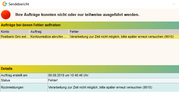

Postbank Fehler Kontenabruf
Ist mir heute morgen ebenso gegangen.
Nach 30 Minuten Warten sagte die Hotline: "ja es gibt Probleme"
Dann habe ich versucht online auf mein Konto zuzugreifen. Das ging ebenfalls nicht.
Da man wg. neuer EU Richtline für den Kontenabruf jetzt ebenfalls eine TAN braucht, welche sich aber mit dem TAN Generator nicht generieren ließ (Abbruch).
Nur mit Chiptan manuell war es überhaupt möglich auf das Konto zuzugreifen.
Die Postbank hat sich stark zum Problemfall entwickelt. Keine Salden mehr auf den Kontoauszuügen dafür haben sie schicke Initalien des Überweisers vornangestellt. Das Finazamt will aber Salden für die Kontierung. Und ... die Gebühren werden erhöht.
Wer kennt eine günstige Bank für Geschäftskunden jenseits von Fidor unhd Skatbank?
UPDATE: Habe mit ALF Banco die Bankparameter mauell neu abgerufen.
Aber das Authetifizieren mit der Flickergrafik bricht ab und manuell geht es auch nicht.
Fehlermeldung "versuchen Sie es später"
Ätzend!
Ätzend!
