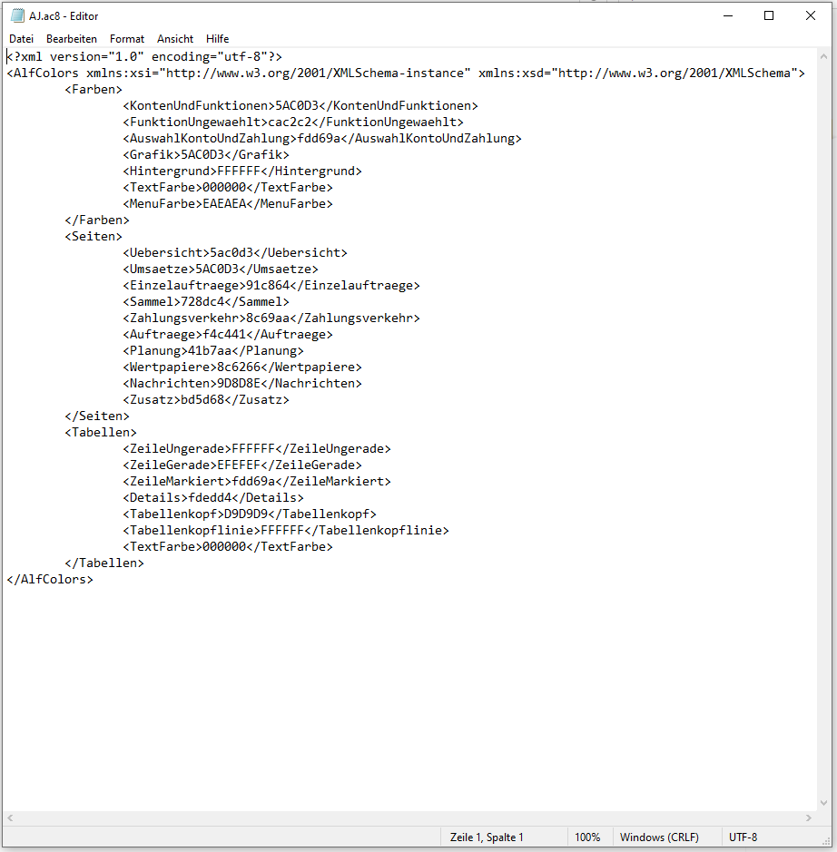

@pitnet
Kopiere mal die folgende Text-Datei in den Text-Editor und benenne sie Name.ac8. Dann in den Ordner C:\Program Files (x86)\ALFBanCo8\Skins\Layouts kopieren.
Dann wähle in AB8 "Extras" / "Layout und Farben" oben in "Aktuell gewähltes Layout" dieses File. Dann hast du die AB7 Farben wieder; zumindest die, welche ich benutze. Aber das ist dann eine gute Basis, um die Farben nochmal individuell anzupassen. Viel Spaß! :D
Text-Datei Name.ac8:

@pitnet
Hast du den Text genau so kopiert? Ich kann die .ac8 Datei hier leider nicht ins Forum kopieren:

von pitnet
Ja ich habe exakt alles so kopiert und im Editor reinkopiert.
Die Datei habe ich meine Farben.ab8 benannt.
Ich bin nun schon soweit weitergekommen, dass ich die einzelnen Farben von ab7 mit Colorpicker heraugefunden und
in die kopierte Textdatei eingetragen habe. Das hab ich mit allen Farben gemacht, die ich haben wollte.
Das hat auch geklappt.
Es alldingst etwas mühselig. Ich hätte lieber eine einfachere Lösung gut gefunden.
Naja Hausache es ist so ungefähr wie in ab7.
Danke für die gute Hilfestellung.
LG Peter

Re: keine normale Funktion mehr
Verfasst: Mo 4. Jul 2022, 14:20
von megarunner
pitnet hat geschrieben: So 3. Jul 2022, 15:39 Ja ich habe exakt alles so kopiert und im Editor reinkopiert.
LG Peter
Schade, dass das nicht so einfach funktioniert. Ich hatte diese Datei erstellt und genau so habe ich sie aktuell in Benutzung. Aber schön, dass du eine Lösung gefunden hast.
