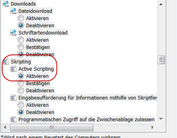

Michael Platt hat geschrieben:Hallo heweni,
bei mir laufen mit der Version 7.6.0 beta mittlerweile alle Visa Konten fehlerfrei durch. Am Anfang blieb das Login Fenster auch hängen.(hatte Java nicht korrekt aktiviert) :oops:
Lösung: Im Internet Explorer oder Systemsteuerung(unter Internetoptionen) die Registerkarte Sicherheit aufrufen, dann Stufe anpassen und Java aktivieren.....neustarten
und seitdem läuft alles....Login Fenster sieht man z. Zt. noch, dann kommt die Aufforderung in meiner DKB Banking App(Smartphone als vertrauenswürdiges gerät registriert) den Anmeldevorgang zu bestätigen (für jedes visa Konto) und das wars dann.......Umsätze und Salden werden richtig angezeigt! :lol: :lol: :lol:
So solls sein!
M.P
diese Einstellung muss für die DKB vorgenommen werden:
Hallo Michael,
Die Option "Die Verwendung von ActiveX ohne Zustimmung nur für genehmigte Domänen zulassen" war bei mir schon aktiviert. Ich habe dann noch das "Binär- und Scriptverhalten" wie bei dir deaktiviert.
Hat aber nichts gebracht.
Vielleicht sollte das Alf-Team die genauen Einstellungen mitteilen, die geändert werden müssen, nachdem "Alle Zonen auf Standardstufe" zurückgesetzt sind. Sonst kann man stundenlang ohne Erfolg probieren.

Ich weiß nicht, weshalb es bei Euch nicht funktioniert, ich habe definitiv für das Internet die Sicherheitsstufe "Hoch" und nur für Alf als Vertrauenswürdige Sites das "Aktive Scripting" aktiviert
Das war aber schon immer notwendig und hat nichts mit dem PSD2 zu tun.

Hallo Leute,
ich muss leider sagen, dass das ganze wohl auf sehr wackligen Füßen steht, weil:
bei mir läuft die 7.6.0 beta, Einstellungen IE waren wohl korrekt, da ich alle Visa Konten abfragen konnte. Da hier einige wohl Probleme mit der IE-Einstellung haben, wollte ich zur Hilfestellung was beitragen und hab an den IE-Exlorereinstellungen rum gespielt......tja und das wars dann......Alf hat bei den Login Daten gehangen oder meckerte auf einmel rum, ich solle die Cookies zulassen (obwohl ich hier nichts geändert hatte)....
Ich habe alle Einstellungen wieder so eingestellt wie vorher, (als alles funzte!!!) und nix.......blieb mit den Anmeldedaten im Login hängen oder meckerte mit den Cookies rum.....
paar mal neu gestartet....aber es war Schei.......
Dann alles mit den richtigen Einstellungen gelassen und nach einiger Zeit Alf wieder gestartet und:
dann lief es wieder, aber warum, kann ich mir nicht erklären.....wie gesagt stabil ist noch was anderes....
Aber das die Sicherheitseinstellungen hierfür geändert werden müssen gefällt mir eigentlich nicht. Ich habe parallel noch Banking 4W laufen (Fehlerfrei) ohne irgendwas ändern zu müssen......sehr komisch...
Ich hoffe, da kommt noch was Stabilität rein.....
Grüße
M.P.

Hallo an alle,
bei mir funktionierte es anfangs auch nicht.
Aber jetzt geht TAN2go mit Bestätigung auf vertrauenswürdigem Gerät einwandfrei.
Da ich die USB-Version nutze, musste ich dazu auf Ratschlag vom Alf-Team eine verbesserte 7.6.0beta installieren.
Nach Installation enthielten die Internetoptionen noch diverse Änderungen, die ich probiert hatte. Mit diesen Einstellungen klappte der Abruf. Die App meldet sich und man braucht nur bestätigen.
Danach alle Zonen auf Standardstufe zurückgesetzt. Abruf funktioniert dann auch. Die Standardeinstellungen sollten also ausreichen.
