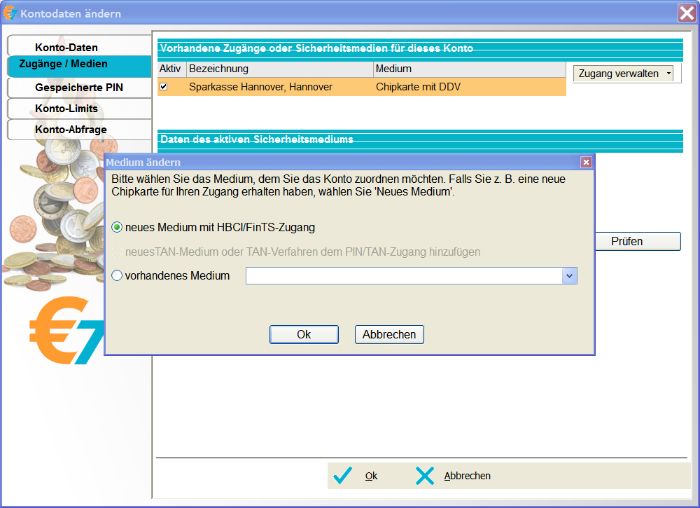

Hallo ALF-Team,
wie erreichet man mit ALF-Banco in der Version 7.6.6 eine Umstellung von HBCI/FinTS auf chip-TAN-QR ?
Die Anleitung ALF-Banco 8 ist irreführend:
https://www.alf-banco.de/download/pdf/c ... -banco.pdf
Das ALF-Forum ist durchsucht worden.
Aus den Bildschirmausdruck sind die Felder: "neues TAN-Medium oder TAN-Verfahren dem PIN/TAN-Zugang hinzufügen" nicht anwählbar.
Auf dem zweitem Bildschirmausdruck ist erkennbar, dass unter "Anmeldename" und "Kunden-ID" einzugeben sind. Sind das die "Legimations-ID" und die "neue" PIN, oder die eingebunde "Kunden-ID" die wir von Sparkasse Hannover übermittelt bekommen haben ?
Momentan ist unser Online-Bankinng Zugriff bei der Sparkasse Hannover gesperrt !

Sie müssen als Anmeldename die gleiche Kennung eingeben wie über die Homepage.
Die Kunden-ID können Sie leer lassen.
Im folgenden wird dann die PIN abgefragt. Dies ist die gleiche PIN wie über die Homepage.
