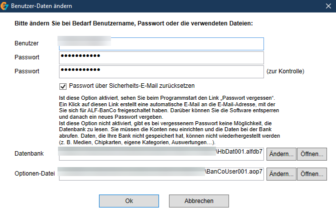

Nein, das ist nicht so.
"HbDat001" steht für den ersten Benutzer und "HbDat002 usw." sind der zweite und die folgenden Benutzer.
John Builer hat geschrieben: ich habe gelesen, der Name der Datenbank sei " HbDat001.alfdb7
Wenn ich nun aber auf Verwalten - Ändern gehe, sehe ich unter dem Button,
wo die Datenbank liegt: BanCo_Backup_20191005_171834.ab7.alfdb7

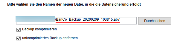

Die Datei "BanCo_Backup_20191005_171834.ab7.alfdb7" ist definitiv eine Datensicherung, welche natürlich auch mit der Endung ".alfdb7" als Datenbank verwendet werden kann.
Hier wurde z.B. die Datensicherungsdatei vom 05.10.2019 17:18 Uhr als Datenbank verwendet.
Eventuell tragen meine nachfolgenden Screenshots zur Aufklärung bei.
