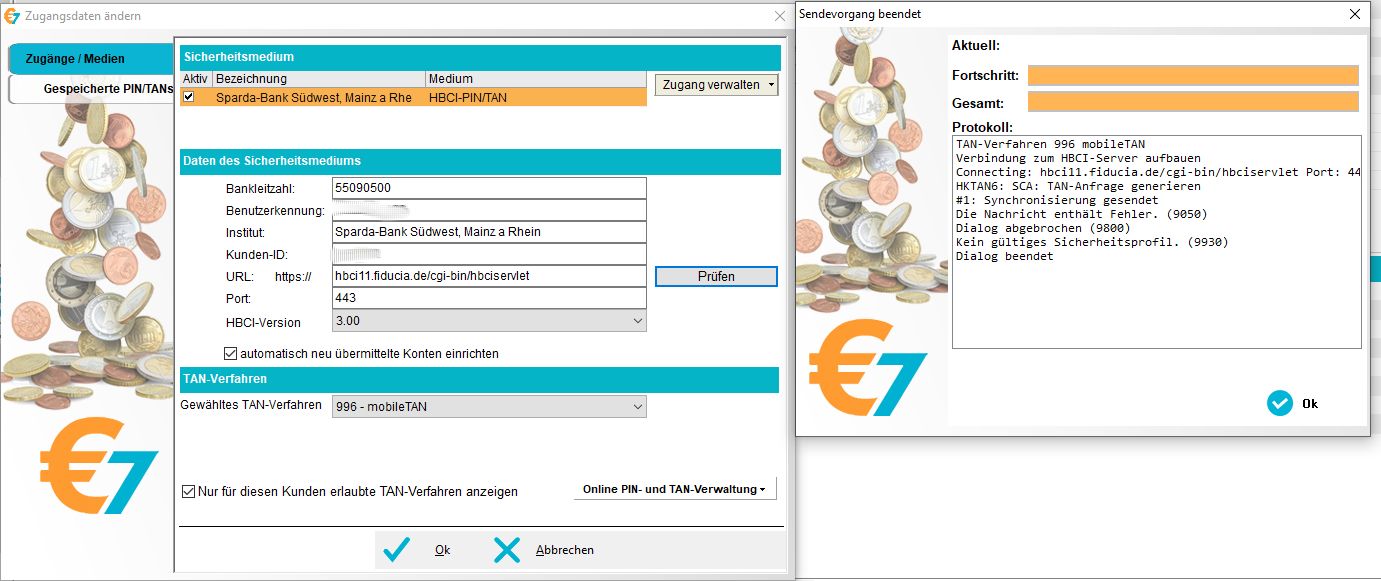

Hallöchen,
bei mir hat die Kurzanleitung unter https://www.alf-banco.de/aktuelles/ leider nicht funktioniert.
Als Benutzername habe ich den Sparda-Alias und auch die Sparda-Benutzerkennung probiert.
URL habe ich auf hbci11.fiducia.de/cgi-bin/hbciservlet geändert.
Rest blieb unverändert.
Ergebnis siehe Anhang.
Liebe Grüße
Ali
Liebe Grüße
Ali

Re: Sparda Bank SW -KEIN Zugang
Ich habe nun allemöglichen Varianten ausprobiert und mittlerweile die Fahlermeldungen bezüglich falscher Benutzerkennung (es muss tatsächlich statt der Benutzerkennung wohl die Kontonummer eingegeben werden - zumindest erscheint dann keine diesbezügliche Fehlermeldung mehr), trotzdem komme ich nicht ins Konto. 'Aktuell erscheint die 'Fehlermeldung "falsche Segmentzusammenstellung".
Was ist hier falsch?
S
S
