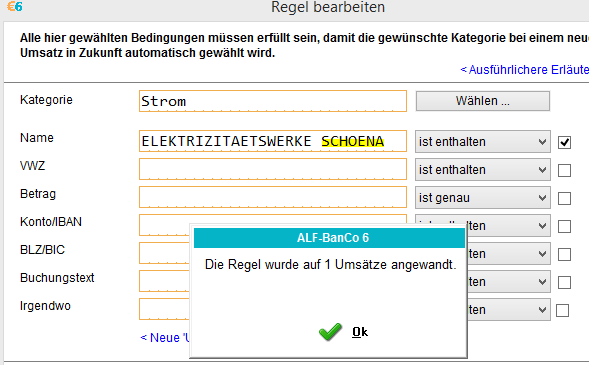

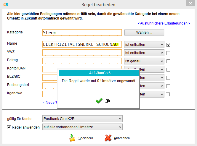

Ich bin auch schon über die Probleme gestolpert. Konkret hat die Regel bei Verwendung des Regelassistenten nicht funktioniert. In den Screenshots kann man sehen was passiert:
Der Assistent übernimmt Text zweizeilig, die Auswertung funktioniert aber nur einzeilig.
Regel schlägt fehl nach Verwendung des Assistenten
Bug Kategorieregel 01.png (24.51 KiB) 10203 mal betrachtet
einzeilig vs zweizeilig
Bug Kategorieregel 02.png (33.78 KiB) 10203 mal betrachtet
Regel gekürzt - jetzt funktioniert es
Bug Kategorieregel 03.png (17.32 KiB) 10203 mal betrachtet

Können Sie den Fehler anhand der Screenshots nachvollziehen?

Hallo, den Fehler kann ich bestätigen. In die Regel übernommen werden, falls vorhanden 29 Zeichen, aber ausgewertet werden nur 27 Zeichen!
Zuletzt geändert von icke1954 am Di 1. Dez 2015, 10:35, insgesamt 1-mal geändert.
Beiträge: 13839
Re: Regelzuweisung funktioniert nicht
das Problem dürfte daran liegen, dass die Daten im MT940-Format von der Bank übermittelt werden und dort in Blöcken von 27 Zeichen vorliegen.
Wir haben dies notiert und werden prüfen, ob wir die Erkennung auch in diesem Fall verbessern können.
