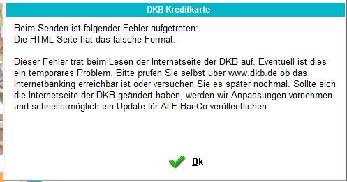

Habe 2 Visa-Konten bei der DKB. Nach Update auf 6.3.8. wird die eine Visakarte abgerufen, bei der anderen Visakarte erscheint noch immer die Fehlermeldung :(
Ergänzung: Jetzt funktionieren beide Konten nicht mehr.

behrrain hat geschrieben:Habe 2 Visa-Konten bei der DKB. Nach Update auf 6.3.8. wird die eine Visakarte abgerufen, bei der anderen Visakarte erscheint noch immer die Fehlermeldung :(
Das gleiche bei mir. :-( Allerdings gehen heute beide VISA Karten nicht mehr.

Re: Seit 26.04. URL der Steuerseite stimmt nicht überein
danke für die Rückmeldungen. Wir prüfen aktuell, warum der Abruf in manchen Fällen nicht korrekt funktioniert.
Gerne können Sie uns jeweils ein zugehöriges Protokoll schicken, dann erhalten Sie sobald verfügbar eine Vorab-Version.
Aufgrund des heutigen "Brückentags" wird eine ensprechende Änderung aber voraussichlich frühestens Anfang/Mitte nächster Woche möglich sein.
