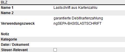

Bei einigen Umsätzen steht nur noch "Lastschrift aus Kartenzahlu" in der Buchung (Feld Name1). Die eigentlich wichtige Information finde ich nur im Onlinebanking der Bank.
Aussehen in ALF-BANCO:
Aussehen im Online-Banking:
Die Anforderung wäre, dass der Text "MD LEDERMODEN" oder andere "Abbucher" in den Feldern von ALF-BANCO auch zu sehen ist.

In der Tat ist das seit Oktober 2015 auch bei meiner so, dass bei Lastschriften die durch EC-Karte realisiert wurden, im Namen nur "Lastschrift aus Kartenzahlung" übertragen wird (siehe AB-Protokoll)
Meine Bank zeigt mir allerdings im Webinterface (über den Browser) auch nur "Lastschrift aus Kartenzahlung" an
Dagegen kann Alf leider nichts machen, denn Daten die von der Bank nicht übertragen werden, können auch nicht angezeigt werden.
Allerdings sehe ich im Protokoll, dass Alf nur den VWZ, die 2 Zeilen a 27 Zeichen anzeigt ("2015-12-03T15.56.44 Ka?21 rte3 2018-12") und nicht wie vorhanden...

Wäre es möglich, dass in diesem Fall das Feld ABWA (Abweichender SEPA Auftraggeber)
im Namensfeld angezeigt wird ?

@icke: danke für die Antwort.
Wir können Änderungen vornehmen, so dass ABWA ins Namensfeld eingetragen wird, wenn das Namensfeld noch leer ist.
Ist in diesem Fall das Namensfeld sonst leer?

Nein, wie ich schon erwähnte...Alf hat geschrieben:Ist in diesem Fall das Namensfeld sonst leer?

Hallo zusammen, alles Gute für das neue Jahr.
Die Sparda schreibt als VWZ: 'garantierte Debitkartenzahlung' also auch nicht besonders aussagekräftig. Aber sie beherscht immerhin die Klein-Großschreibung.
