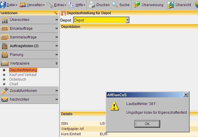

Einen reproduzierbaren Programmabsturz habe ich auch festgestellt.
Wenn man im Depot eine Zeile markiert und mit der rechten Maustaste
den Kurs aktualisiert. Mache ich dies 2 hintereinander,
gibt es die Meldung
Laufzeitfehler 381
ungültiger Index für Eigenschaftsfeld.
Klickt man auf OK wird das Programm beendet.

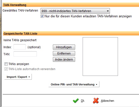

Und das TAN-Verfahren des CC Genarators ist letztlich ein Ein-Schrittverfahren. Beim indizierten (2Schritt) bekommst Du die Nummer in der TAN-Liste von der Bank und im 2. Schritt überträgst Du die TAN.
Bei CC musst Du "Apply 2" wählen und die letzten 6 Nummern der Zielkontonummer eingeben. Die generierte TAN gibst Du in Alf (Ein-Schritt) ein. Mobiles-TANverfahren geht bei CC nicht via hbci.
Laufzeitfehler kann ich nicht reproduzieren.

genau, so wie Du es beschrieben hast (Apply2) mach ich es schon seit
längerer Zeit mit einem anderen Banking Programm. es hat immer
funktioniert.
Mit dem Programm "Banking 4W" geht SEPA auch auf Anhieb.
Eine SEPA Überweisung mit ALF auf ein anderes Konto via mTan geht
auch ohne Probleme.
Nur bei Consors endet jede SEPA Überweisung immer mit
Verarbeitung nicht möglich(9010)
Mein Zugang für Consors sieht genau so aus wie Deine Abbildung
Zum Depot Problem hier ein Scan, ich hoffe es klappt.

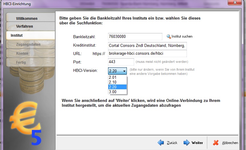

Habe gerade eine Überweisung ausgeführt und funktioniert einwandfrei.
Beim Einrichten des Kontos gibst Du zuerst die Bankleitzahl ein. URL wird dann automatisch eingetragen aber die hbci Version musst Du auf 3.0 ändern.

Hat denn die Depotabfrage geklappt? Die Kursabfrage funzt nur wenn da auch ein Wert drin ist.
Ansonsten läuft Alf bei mir stabil. Und die CC Umstellung ist ja auch erst die letzten Tage vonstatten gegangen.
Wenn dein Zugang korrekt eingerichtet ist und Du weiterhin Abstürze hast würde ich Alf nocheinmal installieren.

Habe im Hinterkopf jetzt abgespeichert: Bevor der Aktienkurs aktualisiert wird, nichts anklickern
- Aktienkurswerte aktualisieren
Ja, diesen Fehler kann ich bestätigen, ist mir auch schon mehrmals unangenehm aufgefallen...Noah hat geschrieben:...Laufzeitfehler 381
- Linksklick auf Anz. oder Name oder WKN oder Kurspreisfujisan hat geschrieben:Laufzeitfehler kann ich nicht reproduzieren.

Tatsächlich, bei Linksklick auf Anz. ja - bei LKlick auf Name aber nicht.icke1954 hat geschrieben:Hallo,Ja, diesen Fehler kann ich bestätigen, ist mir auch schon mehrmals unangenehm aufgefallen...Noah hat geschrieben:...Laufzeitfehler 381
Habe die Kurse bisher über Charts - Abruf geholt
Da sollte schon etwas passieren.
