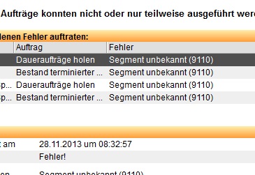

die Sparda bekommt wieder Oberwasser. Bis auf den Fehler 9110 (Anhang) beim Abruf der DAs und TÜs scheint sich die Lage zu bessern.

- Bestand_DA_TÜ_Fehler_9110.jpg (39.76 KiB) 6910 mal betrachtet

laut Screenshot versuchen Sie den klassischen Bestand abzurufen. Die Sparda-Bank unterstützt nur noch den Abruf an SEPA-Daueraufträgen und -Terminüberweisungen.
Bitte rufen Sie den SEPA-Bestand ab.

Ähm, stimmt. War eine alte Datenbank zum Testen. Zugang Synchronisiert und Aktualisiert. Läuft wieder, musste allerdings die alten DAs (Classic) auch manuel löschen.
