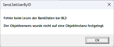

Versuche ich dann bei der Commerzbank eine Aktualisierung der Bankparameter bekomme ich die angehängte Meldung.

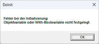

Ein Ansprechen der Bank gelingt natürlich auch nicht.

- Meldung1.png (4.04 KiB) 4027 mal betrachtet
- Meldung.png (5.42 KiB) 4027 mal betrachtet
