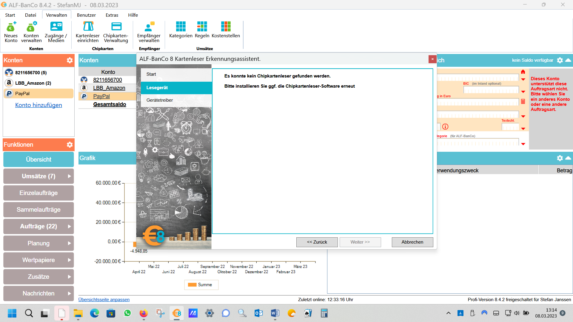

ReinerSCT wird leider nicht erkannt. Nach fehlgeschlagener automatischer Einrichtung erscheint, manuelle Einrichtung mit Pfadangabe (C:\Program Files\REINER SCT\DriverPackage\ctapi\ctrsct32.dll) für die CTAPI ctrsct32.dll. ausgewählt und wird mit Fehlermeldung Treiber nicht kompatibel, abgelehnt. Schnittstelle ist USB 3.0. Nach mehrfachen Versuchen verschiedenster ART, mit Kabel abziehen, Neustarts, Neu installieren, Firmware Update, etc... Ist nun klar das Alf-BanCo mit ReinerSCT Standard inkompatibel ist, wobei die Hauseigene Software von ReinerSCT den Chip-Kartenleser erkennt und auch Daten lesen kann. Schicke das Teil zurück da es leider unbrauchbar ist. Oder hat jemand eine bessere Lösung...???!!!
- ScreenShot1
- Screenshot (146).png (650.48 KiB) 278338 mal betrachtet
- ScreenShot2
- Screenshot (145).png (567.31 KiB) 278338 mal betrachtet
- ScreenShot3
- Screenshot (144).png (567.68 KiB) 278338 mal betrachtet
Zuletzt geändert von Steppi60 am Mi 8. Mär 2023, 13:39, insgesamt 1-mal geändert.
